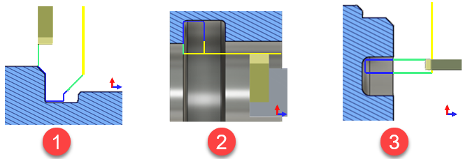

도구 탭에서 다음 터닝 모드 중 하나를 선택할 수 있습니다.
터닝 그루브 마무리 - 외부 내부 면 그루빙

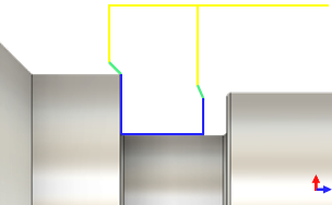

그루브 억제
도구와 부품의 응력을 줄이려면 형상 탭에서 도구 경로의 기계가공 그루브를 억제할 수 있습니다. 선택한 그루브 면에 따라 그루브 억제는 기계가공에서 그루브를 제외하거나 더 얕은 그루브를 기계가공합니다. 절단력이 크면 도구가 손상되고 곡면 마무리가 불량해질 수 있습니다. 더 얕은 그루브를 기계가공하면 더 큰 영역에 분산하여 절단력을 줄일 수 있습니다.
