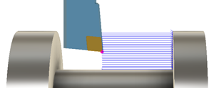

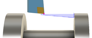

기계가공 언더컷이 선택 취소되어 그루브가 기계가공되지 않음 그루브가 기계가공되도록 언더컷 기계가공이 선택됨
선택 취소됨 선택됨
