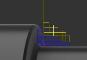

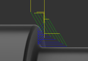

각진 항목 이동
공구 수명을 향상시키기 위해 부품을 직접 플런징하는 대신 스톡 영역으로 램프되도록 비스듬히 입력할 수 있습니다. 진입 이동 방향은 설정 Z축에서 반시계 방향으로 측정됩니다. 모든 각진 항목 리드는 모형에 대한 가우징이 있는지 확인합니다. 스톡에서 증분 거리인 틈새를 지정하여 리드인 이동의 시작을 설정한 다음 이송 속도를 설정할 수 있습니다.
표준 회전 수직 회전
플런지 스톡 스톡으로 진입하는 각진 항목
