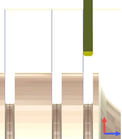

도구 경로는 다음과 같습니다.
터닝 단일 그루브 OD 전략
