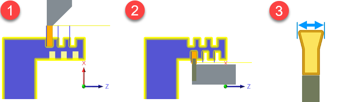

터닝 단일 그루브 전략
외부 지름(1)과 내부 지름(2)에서 터닝 단일 그루브. 각 그루브의 폭은 도구 삽입물(3)의 그루브 폭 매개변수와 같습니다.
