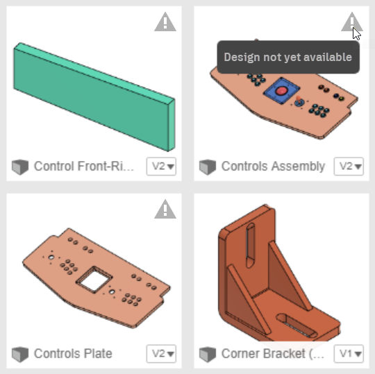

사용자와 프로젝트 멤버가 디자인을 저장할 때 새 버전의 디자인을 저장하고 Fusion에 업로드하는 동안 데이터 패널에 다음 경고 메시지가 표시될 수 있습니다.
디자인을 아직 사용할 수 없음
다음과 같은 경우에 이 경고 메시지가 표시될 수 있습니다.
