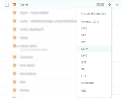

the Fusion web client에서 디자인 파일 다운로드
  1. the Fusion web client에서 다운로드할 폴더로 이동하고 해당 폴더 위에 커서를 놓습니다.
  2. 다운로드할 디자인 파일의 파일 형식을 선택합니다.
    다운로드 fusion 디자인
  3. 확인을 클릭하여 내보내기를 확인합니다.

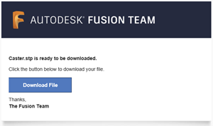

  4. 파일 다운로드 링크가 포함된 이메일이 전송됩니다. 이메일을 열고 파일 다운로드 버튼을 클릭하여 파일을 컴퓨터에 다운로드합니다.
