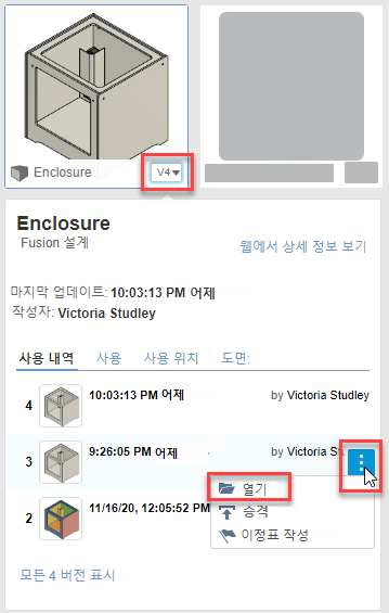

  1. Fusion 데이터 패널에서 디자인으로 이동합니다.
  2. 오른쪽 아래 구석에서 버전 vX 드롭다운을 클릭합니다. 여기서 X는 버전 번호입니다.
  3. 열려는 버전을 클릭합니다.
  4. 자세히 수직 자세히 아이콘을 클릭합니다.
  5. 열기를 클릭합니다.
    데이터 패널 - 버전 열기
디자인 버전이 캔버스에서 열립니다.
  2. 디자인의 오른쪽 하단 코너에서 화살표 확장 화살표 클릭하여 상세 정보를 확장합니다.
  3. 사용내역 버튼 사용내역을 클릭합니다.
    사용내역 대화상자가 열립니다.
  4. 사용내역 대화상자에서 보려는 변경 사항 위에 마우스를 놓고 자세히 수직 자세히 아이콘를 클릭합니다.
  5. 열기를 클릭합니다.
디자인의 이전 변경 사항이 캔버스에서 열립니다.
