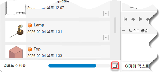

  6. 선택 사항: 작업 상태 대화상자를 보려면 Fusion 창의 오른쪽 하단에 있는 작업 상태 보기 작업 상태 보기 아이콘을 클릭합니다.
    작업 진행률
