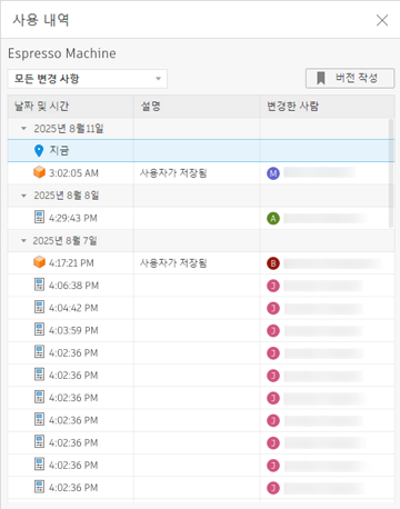

사용내역 보기
디자인 히스토리를 보려면 다음 방법 중 하나를 사용할 수 있습니다.

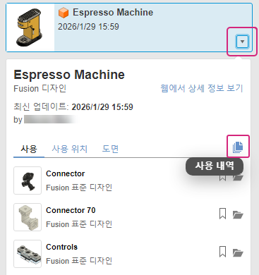

데이터 패널
- 데이터 패널에서 보려는 디자인을 찾습니다.
- 디자인 옆에 있는 화살표
를 클릭하여 상세 정보를 확장합니다.
- 사용내역 버튼
을 클릭합니다.
사용내역 대화상자가 열리고 모형 저장, 버전, 리비전, 특성 편집 등이 표시됩니다.
참고: 데이터 패널의 디자인 히스토리는 현재 Fusion 디자인 및 도면에만 사용할 수 있습니다.

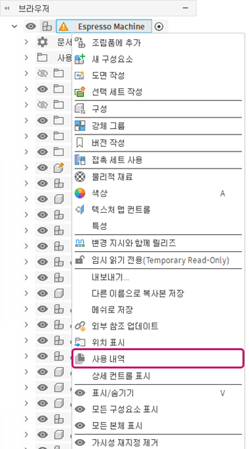

검색기
- 검색기에서 사용내역을 보려는 최상위, 내부 또는 외부 구성요소를 마우스 오른쪽 버튼으로 클릭합니다.
- 리스트에서 사용내역을 선택합니다.

- 데이터 패널에서 보려는 디자인으로 이동합니다.
- 디자인 옆에 있는 화살표
- 사용 탭을 클릭합니다.
이 디자인에서 사용된 모든 외부 구성요소가 사용 탭 아래의 리스트에 표시됩니다.

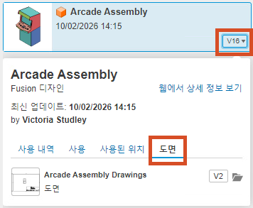

디자인을 참조하는 도면 보기
- 디자인 옆에 있는 화살표
- 도면 탭을 클릭합니다.
이 디자인을 참조하는 모든 도면이 도면 탭 아래의 리스트에 표시됩니다.
팁
- 사용내역 대화상자에서 디자인의 이전 변경 사항을 열 수 있습니다. 변경 사항 위에 마우스를 놓으면 자세히 메뉴
가 표시됩니다. 메뉴를 클릭하여 확장하고 열기를 선택하여 별도의 문서 탭에서 해당 변경 사항을 확인할 수 있습니다.
