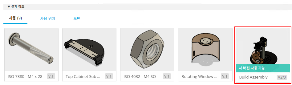

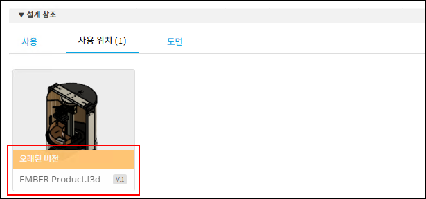

디자인 참조
디자인 참조 섹션에는 Fusion의 디자인 및 조립품 간의 관계가 표시됩니다. 이러한 관계는 다음과 같습니다.
디자인 참조가 업데이트되면 상위 디자인과 하위 디자인 모두 다음과 같이 표시됩니다.
참고: 공동 편집 기능이 있는 허브에서 작업하는 경우 이러한 배너는 오래된 디자인에 대해 표시되지 않습니다. 공동 편집 기능을 사용할 수 있는지 확인하려면 허브 이름 옆에 이 아이콘 공동 편집이 있는지 확인하십시오.

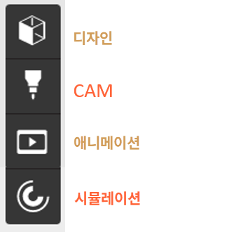

뷰어의 왼쪽 상단 코너에서 서로 다른 유형의 관련 데이터(사용 가능한 경우) 간에 전환할 수 있습니다.
뷰어 관련 데이터

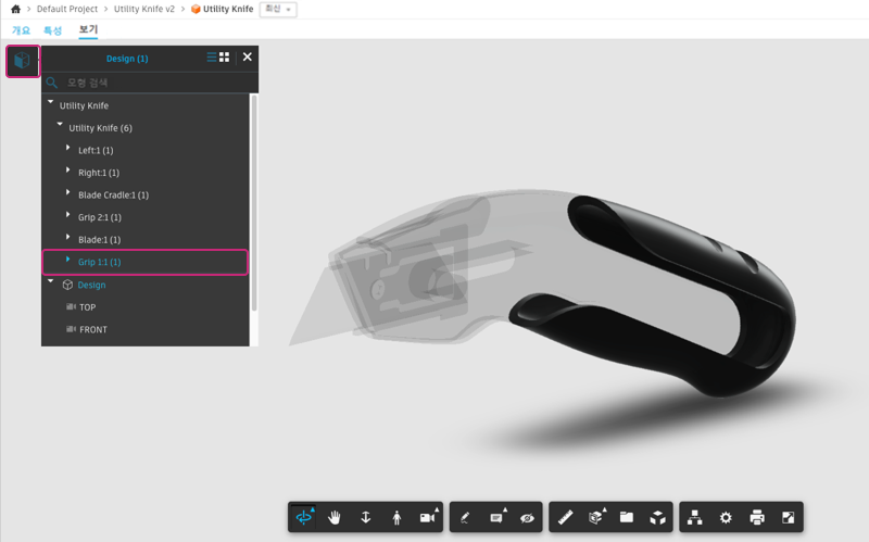

디자인에서 부품 보기
다음 방법 중 하나를 사용하여 디자인에서 부품을 보고, 선택하고, 분리할 수 있습니다.
뷰어 부품 선택 fusion 디자인
위의 이 이미지는 디자인 내에서 선택한 부품을 보여줍니다. 부품을 마우스 오른쪽 버튼으로 클릭하여 다음과 같은 추가 옵션에 액세스합니다.

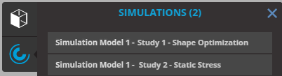

Fusion 디자인에 대한 시뮬레이션 학습 결과를 보려면:
  1. 뷰어의 왼쪽 상단 코너에 있는 시뮬레이션 아이콘을 클릭하여 검색기를 엽니다.
  2. 해당 결과를 보려는 학습을 선택합니다.
  3. 검색기에서 학습을 확장하여 적용된 구속조건 및 하중을 확인합니다.

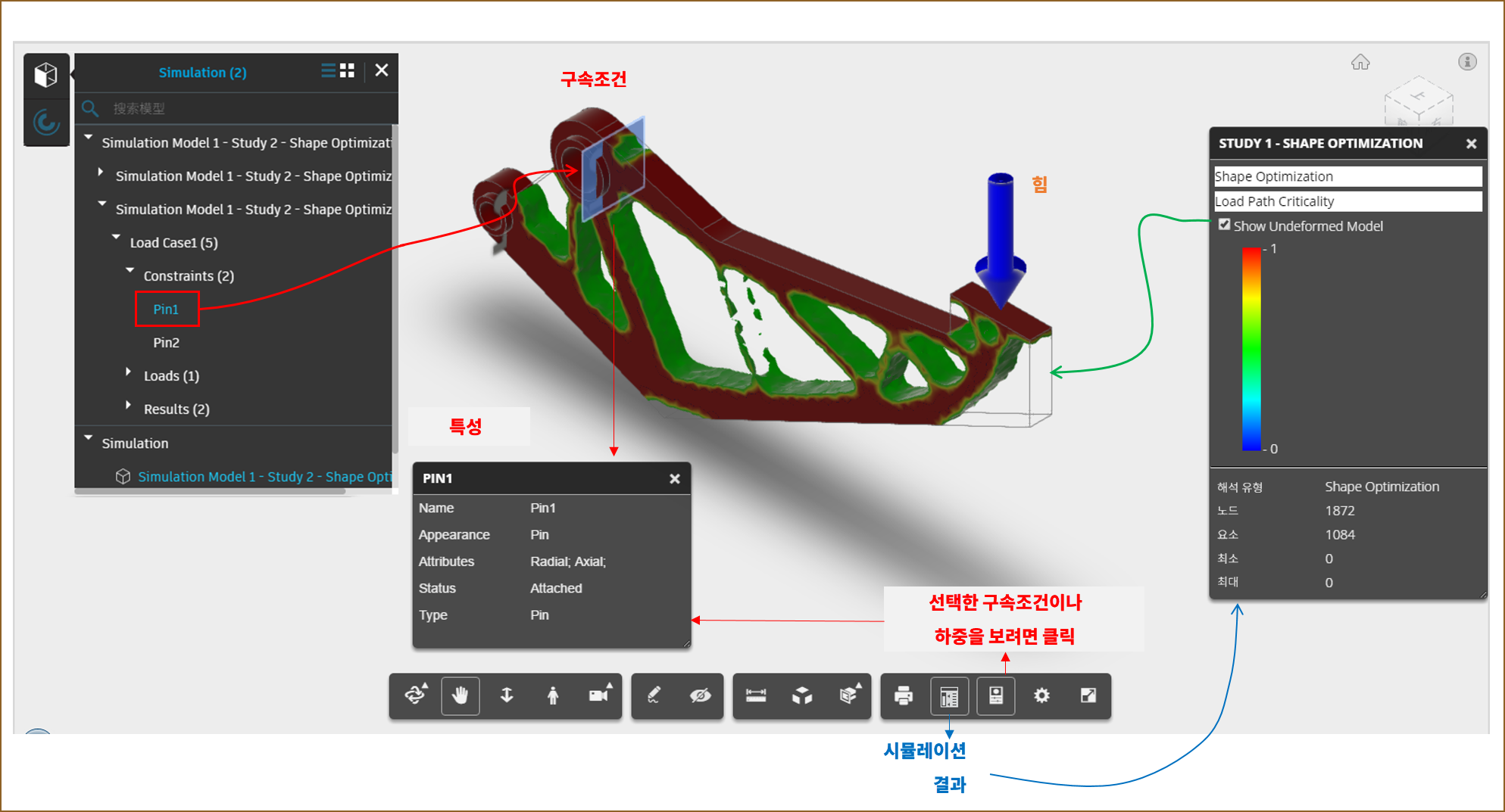

    뷰어에서 시뮬레이션 학습 보기
  4. 특성을 보려면 하중 또는 구속조건을 선택하고 뷰어 도구막대에서 특성 버튼을 클릭합니다.
    뷰어에서 시뮬레이션 결과 보기
    참고: 공동 편집 기능이 있는 허브에서 작업하는 경우 특성을 사용할 수 없습니다. 공동 편집 기능을 사용할 수 있는지 확인하려면 허브 이름 옆에 이 아이콘 공동 편집이 있는지 확인하십시오.

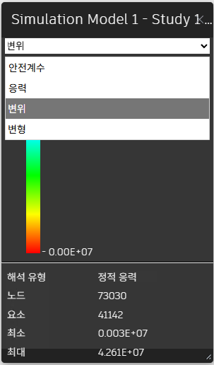

  5. 원래 모형의 외곽선을 보려면 시뮬레이션 결과 창에서 변형되지 않은 모형 표시를 선택합니다.
  6. 여러 결과 유형을 생성하는 학습의 경우 보려는 결과 윤곽선 플롯을 선택합니다.
    뷰어에서 시뮬레이션 결과 필터링
주: 뷰어에서 시뮬레이션 결과 창이 열립니다.

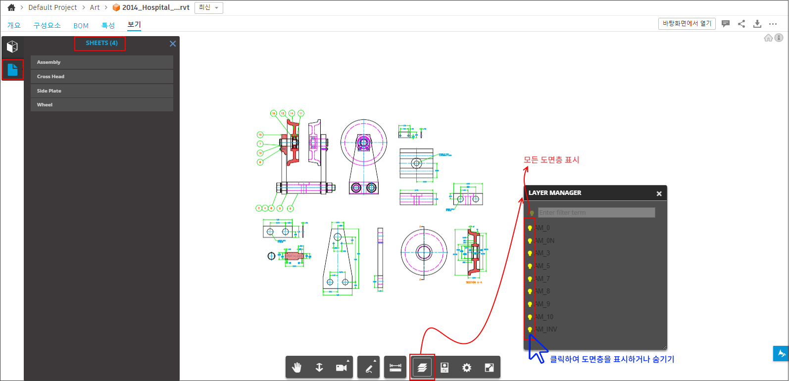

다른 디자인 파일 보기
DWG 파일 내부
뷰어에서 DWG 파일 보기
