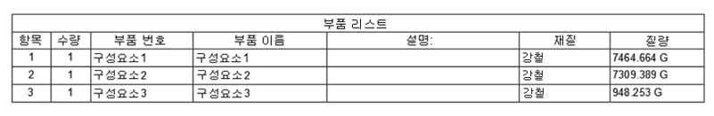

Fusion의 도면 작업공간에서 테이블 자리 표시자 명령을 사용하여 도면 템플릿에 자리 표시자 테이블을 작성할 수 있습니다.
자리 표시자 테이블은 도면 템플릿의 시트에 배치하고 구성하는 테이블입니다.
자리 표시자 테이블의 예
도면 템플릿에서 도면을 작성할 때 자리 표시자 테이블은 새 도면의 참조된 디자인 조립품의 정보로 자동으로 채워집니다.
다음 열을 포함하도록 자리 표시자 테이블을 구성하고 열 순서와 폭을 조정할 수 있습니다.
또한 테이블 컨텐츠의 방향을 제어하여 행이 하향식 또는 상향식으로 채워지도록 할 수 있습니다.
