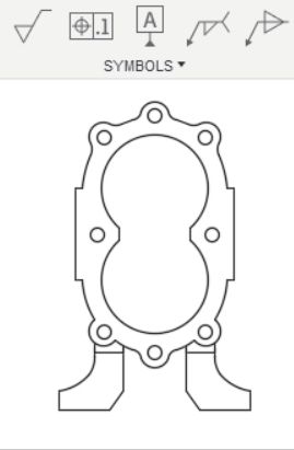

데이텀 식별자 작성
데이텀 식별자(데이텀 ID) 기호는 형상 공차 기호에 대한 데이텀 피쳐를 식별합니다.
데이텀 식별자 작성

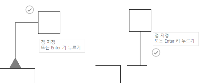

  1. 기호 > 데이텀 식별자 데이텀 식별자 아이콘를 선택합니다.
  2. 객체의 모서리를 선택합니다.
  3. 시작점의 위치를 클릭합니다.
    주: 선택한 모서리의 범위 내에서 시작점을 지정하여 모서리에서 직선으로 연장되는 지시선을 작성합니다. 또는 모서리 범위를 벗어난 시작점을 선택하여 곡면 연장을 작성합니다.
    곡면 연장의 예
  4. 다시 클릭하여 다음 점을 지정합니다.
  5. 다음 중 하나를 수행합니다.
    • 선택 표시를 클릭하거나 Enter 키를 눌러 데이텀 ID를 배치합니다.
    • 클릭하여 두 번째 지시선 세그먼트를 사용하여 데이텀 ID를 배치합니다.
데이텀 식별자 대화상자에서 식별자 필드에 텍스트를 입력하여 ID를 수정할 수 있습니다.
