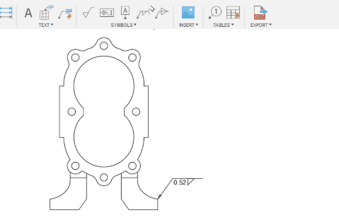

다음 공구를 사용하여 시트에 GD&T 기호를 추가할 수 있습니다.
곡면 텍스처 공구는 곡면 텍스처를 객체, 기존 치수 또는 기존 형상 공차 기호에 부착합니다.

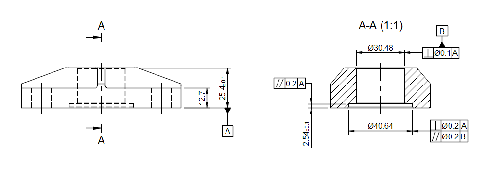

형상 공차 공구는 두 개 이상의 단면으로 나누어진 직사각형 프레임을 작성합니다. 주, 선형, 지름, 반지름 및 각도 치수와 이러한 주석의 문자에 부착할 수 있습니다.
데이텀 식별자 공구는 데이텀 식별자 기호를 작성하여 형상 공차 기호의 데이텀 피쳐를 식별합니다.

도면에 형상 공차를 추가하기 위해 형상 공차, 데이텀 식별자 및 곡면 텍스처를 생성하여 객체에 부착할 수 있습니다. GD&T 기호를 작성하면 해당 기호는 지정된 객체와 연관된 상태로 유지됩니다.
제도 표준(ASME 또는 ISO)에서는 각 기호의 동작과 특성을 정의합니다. 도면을 작성하기 전에 제도 표준을 지정합니다. 기호 팔레트 내에 표시된 특수 문자를 포함한 일부 기호 특성 및 특징은 사용 중인 제도 표준에 따라 정의됩니다.
형상 공차를 모형의 구성요소와 기존 치수에 부착할 수 있습니다. 데이텀 ID 및 곡면 텍스처를 구성요소, 치수 및 형상 공차에 부착할 수 있습니다.
