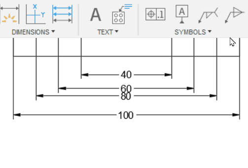

  1. 기호 > 형상 공차 형상 공차 아이콘를 선택합니다.

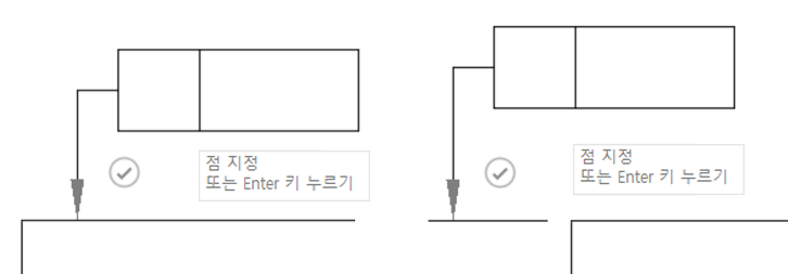

  4. 시작점의 위치를 클릭합니다.
  5. 클릭하여 지시선을 배치합니다.
  6. 다음 중 하나를 수행합니다.
    • 선택 표시를 클릭하거나 Enter 키를 눌러 형상 공차를 배치합니다.
    • 클릭하여 지시선에 절곡부 선을 작성한 다음, 선택 표시를 클릭하거나 Enter 키를 눌러 형상 공차를 배치합니다.
