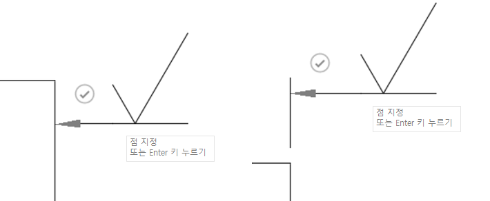

곡면 텍스처 작성
곡면 텍스처를 객체, 기존 치수 또는 기존 형상 공차 기호에 부착합니다.
곡면 텍스처 작성
  1. 기호 > 곡면 텍스처 곡면 텍스처 아이콘를 선택합니다.
  2. 객체의 모서리를 선택합니다.
  3. 시작점 위치를 선택합니다.
    주: 선택한 모서리의 범위 내에서 시작점을 지정하여 모서리에서 직선으로 연장되는 지시선을 작성합니다. 또는 모서리 범위를 벗어난 시작점을 선택하여 곡면 연장을 작성합니다.
    곡면 텍스처의 예
  4. 다시 클릭하여 다음 점을 지정합니다.
  5. 다음 중 하나를 수행합니다.
    • 선택 표시를 클릭하거나 Enter 키를 눌러 곡면 텍스처를 배치합니다.
    • 클릭하여 지시선에 절곡부 선을 작성한 다음, 선택 표시를 클릭하거나 Enter 키를 눌러 곡면 텍스처를 배치합니다.
  6. 곡면 텍스처 대화상자에서 기호 유형을 선택하고 주석을 추가합니다.
  7. 확인을 선택합니다.
주: 곡면 텍스처 대화상자에서 사용할 수 있는 옵션은 제도 표준(ASME 또는 ISO) 및 기호 유형에 따라 다릅니다.
