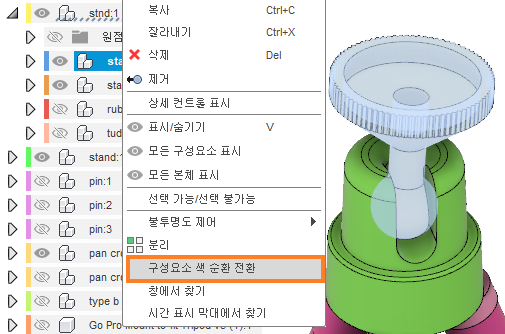

특정 구성요소의 색상 변경
  1. 브라우저에서 구성요소를 마우스 오른쪽 버튼으로 클릭합니다.
  2. 구성요소 색상 순환을 선택합니다.
    구성요소가 새 색상으로 변경됩니다.
  3. 선택 사항: 1-2단계를 반복하여 색상을 다시 변경합니다.
구성요소 색상 순환 메뉴
