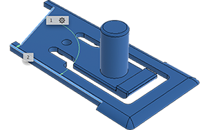

측정
측정 도구는 선택한 객체의 거리, 각도, 면적 또는 위치 데이터를 보고합니다.
표시되는 측정값은 두 선택 항목 간의 최소 거리입니다.
측정 대화상자에서 값을 클릭하여 클립보드에 복사할 수 있습니다.
측정 예

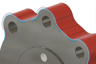

곡률 콤 분석
곡률 콤 분석 도구는 본체의 모서리를 따라 샘플 점이 있는 콤을 표시하여 Fusion에서 곡면의 곡률을 분석하는 데 도움을 줍니다.
곡률 콤은 선택한 각 모서리의 곡률 플롯을 표시합니다.
곡률 콤 분석 도구를 사용하여 단일 모서리를 따라 곡률을 분석하거나 모서리 간의 변이에서 곡률 연속성을 분석할 수 있습니다.
곡률 콤 분석 예
참고: 이 도구는 본체의 모서리만 분석합니다. 스케치 곡선에 곡률 콤을 표시하려면 곡선을 마우스 오른쪽 버튼으로 클릭하고 곡률 화면표시 전환을 선택합니다.

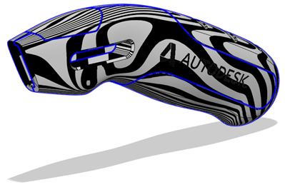

Zebra 분석
지브라 분석 도구는 Fusion에서 곡면의 곡률을 분석하는 데 도움이 되도록 본체에 검은색 및 흰색 줄무늬를 교대로 표시합니다.
지브라 분석은 곡률 연속성을 시각화하기 위해 선택한 바디에 평행선을 투영합니다.
결과는 라이트가 곡면에서 반사되는 방식을 보여줍니다. 이러한 반사를 사용하여 곡면의 미적 품질을 향상시키기 위해 조정해야 하는 영역을 식별할 수 있습니다. 곡면 사이의 지브라 줄무늬가 부드럽게 변화할수록 연속성이 향상되고 제조 시 곡면이 더 부드럽게 나타납니다.
지브라 분석 예

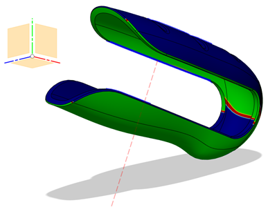

기울기 분석
기울기 분석 도구는 디자인의 제조 가능성을 쉽게 평가할 수 있도록, 선택한 본체의 면에 색상 그라데이션을 표시합니다.
평가할 바디와 방향을 정의할 축을 선택하고, 그라데이션 화면표시를 미세 조정하려면 옵션을 조정합니다.
기울기 분석을 사용하여 분할선의 위치를 평가하거나 기울기가 0인 영역 또는 언더컷을 찾을 수 있습니다.
기울기 분석 예

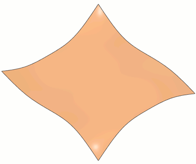

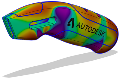

곡률 맵 분석
곡률 맵 분석 도구는 본체에 색상 그라데이션을 표시하여 Fusion에서 곡면 곡률이 높은 영역과 낮은 영역을 분석하는 데 도움을 줍니다.
세 가지 유형의 곡률 맵이 있습니다.
곡률 맵 분석 예

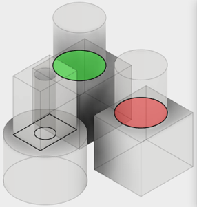

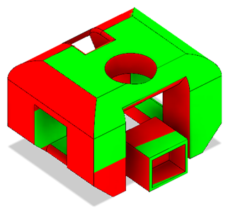

접근성 분석
언더컷 분석 도구는 특정 영역에 특정 평면에서 액세스할 수 있는지 여부에 따라 본체에 색상을 지정합니다.
액세스할 수 있는 영역은 녹색으로 강조 표시됩니다. 액세스할 수 없는 영역은 빨간색으로 강조 표시됩니다.
언더컷 분석을 사용하여 평면을 통과하는 언더컷 영역을 확인할 수 있습니다.
언더컷 분석 예
언더컷 분석에서는 특정 방향에서 볼 수 있는 바디 부분을 강조 표시합니다. 예를 들어 제조 프로세스 중에 이 도구를 사용하여 3축 기계가공을 사용하여 부품을 제조할 수 있는지 결정할 수 있습니다.
아래 예에서는 Z축 방향(또는 XY 평면)에서 액세스할 수 있는 영역이 녹색으로 음영처리됩니다. 액세스할 수 없는 영역은 빨간색으로 음영처리됩니다.
접근성 썸네일

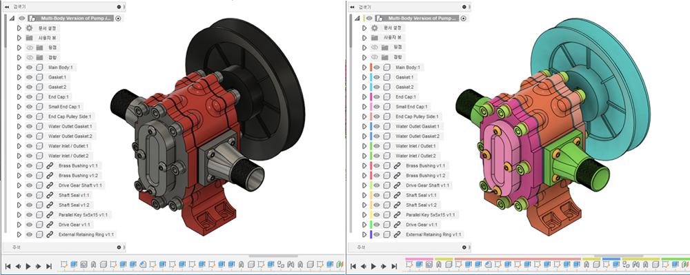

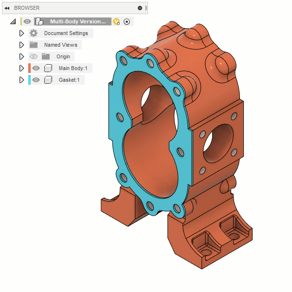

화면표시 구성요소 색상
화면표시 구성요소 색상 구성요소 색상 아이콘 도구는 조립품의 각 구성요소를 구별하기 쉽도록 다른 색상으로 표시합니다. 물리적 재질 및 모양을 숨깁니다.
Shift+N 키를 눌러 구성요소 색상을 표시하거나 숨깁니다.
구성요소 색상이 표시되면 다음 영역에 다른 색상을 적용하여 구성요소 간에 쉽게 구분할 수 있습니다.
구성요소 색상 예
