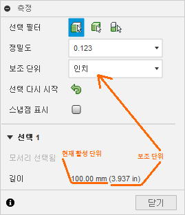

정밀도
결과에 표시할 소수 자릿수를 설정합니다.
정밀도 설정
보조 단위
측정값을 괄호 안에 보조 단위로 표시합니다.
측정 대화상자 - 보조 단위

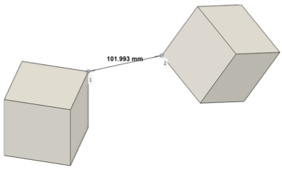

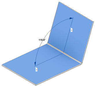

두 객체 거리: 선택한 두 객체 사이의 최단 거리를 표시합니다. 거리 측정
평행하지 않은 평면에 있는 2개의 2D 객체 *각도: * 선택한 두 객체 사이의 각도 측정값을 표시합니다. 각도 측정

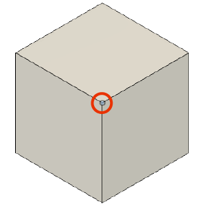

  • 스케치 점
  • 꼭지점
  • X 위치
  • Y 위치
  • Z 위치
선택된 스케치 점 꼭지점 선택

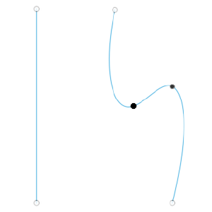

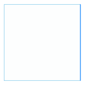

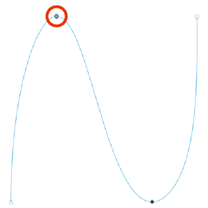

  • 스케치 선
  • 스케치 맞춤점 스플라인

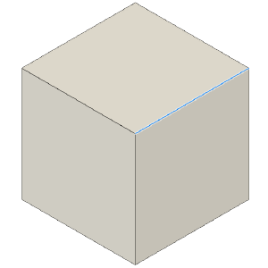

  • 모서리(열림)
  • 길이
선택된 스케치 선 선택된 스케치 곡선
선택된 모서리

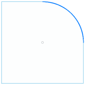

  • 스케치 호
  • 길이
  • 반지름
  • 지름
스케치 호 원 선택됨 스케치 구석 모깎기 선택

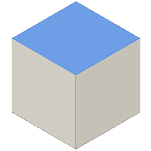

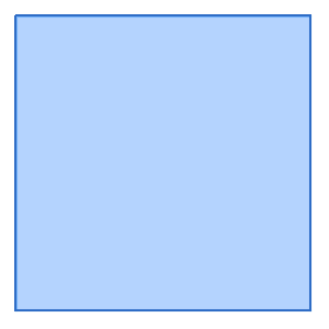

  • 스케치 프로파일(사각형)
  • (사각형)
  • 영역
  • 루프 길이
스케치 프로파일 사각형 선택 사각형 면 선택

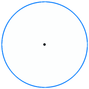

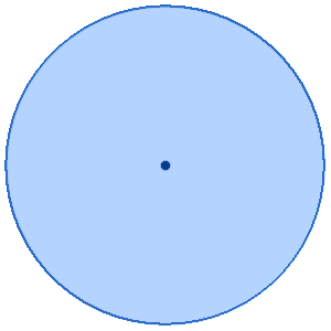

  • 스케치 프로파일(닫힌 원형)
  • (원형)
  • 영역
  • 루프 길이
  • 중심 위치 X
  • 중심 위치 Y
  • 중심 위치 Z
원형 스케치 프로파일이 선택됨 원형 면 선택

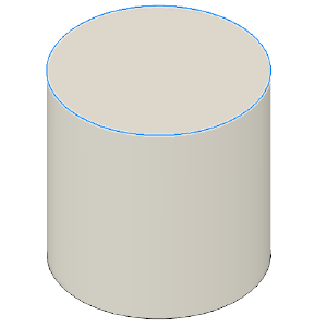

  • 모서리(원형)
  • 길이
  • 반지름
  • 지름
  • 중심 위치 X
  • 중심 위치 Y
  • 중심 위치 Z
원형 모서리가 선택됨

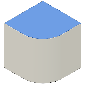

  • (사각형/비원형)
  • 영역
  • 루프 길이
정사각형 면 선택됨비원형 면 선택됨

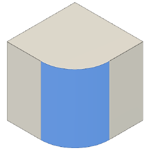

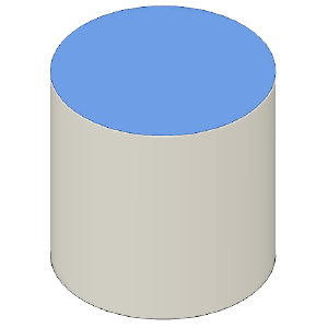

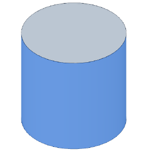

  • (원통형)
  • (모깎기)
  • 반지름
  • 지름
  • 영역
  • 루프 길이
원통형 면 선택됨 모깎기 면 선택됨
