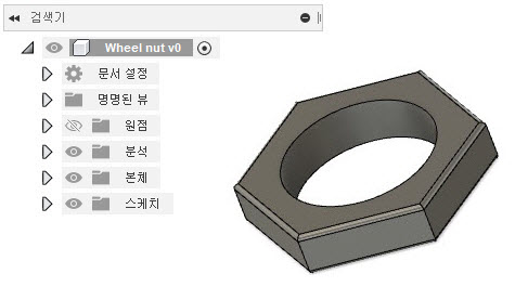

  1. 브라우저에서 분석 폴더를 확장합니다.
  2. 원하는 무게 중심을 마우스 오른쪽 버튼으로 클릭한 다음 삭제를 클릭합니다.
  2. 원하는 무게 중심을 마우스 오른쪽 버튼으로 클릭한 다음 숨기기/표시를 클릭합니다.
