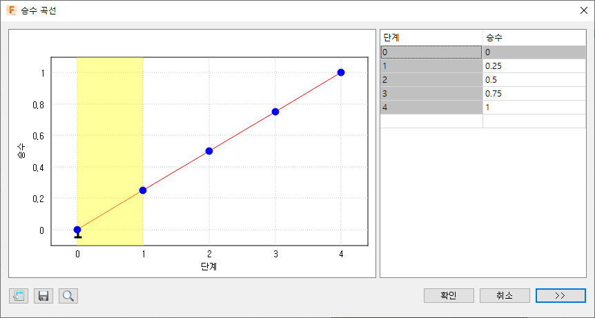

시뮬레이션에 필요한 단계 수를 지정하고 해당 단계에서 천이 하중(크기 곡선) 및 규정된 변위(승수 곡선) 경계 조건을 설명하는 진폭 곡선을 제공합니다.
그림 1. 여러 단계를 보여주는 승수 곡선의 예.
주: 파일 크기 및 분석 시간을 줄이려면 최소 단계 수를 사용하여 변위를 설명하십시오.
