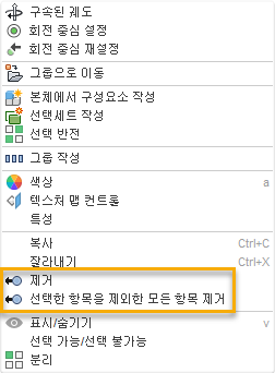

  3. 다음 중 하나를 선택합니다.
    • 제거 바디 제거 아이콘: 선택한 바디 또는 구성요소를 제거합니다.
    • 선택한 항목을 제외한 모든 항목 제거 바디 제거 아이콘: 현재 선택되지 않은 항목을 제거하고 선택한 항목을 유지합니다.
모형의 바디 수, 제거되는 번호 및 상대적인 선택 편의성에 따라 가장 편리한 방법을 사용합니다.
제거 메뉴
