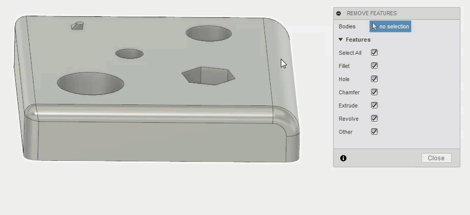

피쳐 제거
시뮬레이션을 위해 최적화하려면 구성요소 또는 바디에서 작은 피쳐를 제거합니다.
다음과 같은 유형의 피쳐에 대해 제거가 지원됩니다.
  1. 피쳐 제거 아이콘 (시뮬레이션 작업공간 > 단순화 탭 > 수정 패널 > 피쳐 제거)을 클릭합니다.
  2. 피쳐를 제거할 바디를 선택합니다.
    • 여러 개의 복잡한 바디를 선택하면 명령이 느려집니다.
  3. 선택적으로 메뉴얼 피쳐를 클릭합니다. 그런 다음, 피쳐의 선택 상태를 수동으로 전환합니다.
    • 선택하지 않은 피쳐를 클릭하여 제거하거나 선택한 피쳐를 클릭하여 유지합니다.
    • 제거하기 위해 클릭하거나 유지하기 위해 클릭한 것에 관계없이 수동으로 클릭한 피쳐의 수가 대화상자에 나열됩니다.
  4. 더 큰 피쳐를 선택하려면 피쳐 크기 슬라이더를 오른쪽으로 이동합니다. 더 작은 피쳐만 제거되도록 더 큰 피쳐를 선택취소하려면 왼쪽으로 이동합니다.
  5. 삭제 삭제 아이콘를 선택하여 표시된 피쳐를 제거합니다.
    피쳐 제거 애니메이션
    이 명령은 열린 상태로 유지되며, 제거할 자동 피쳐 크기를 다시 계산합니다. 원하는 경우 추가 제거를 수행할 수 있습니다.
  6. 선택적으로 제거 작업이 진행 중인 동안 Esc 키를 눌러 작업을 취소하고 이전 모형 형상으로 되돌립니다.
  7. 닫기를 선택하여 피쳐 제거 대화상자를 닫습니다.
