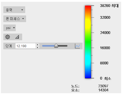

비선형 정적 응력 및 이벤트 시뮬레이션과 같은 비선형 시뮬레이션은 점진적으로 변경되는 결과를 생성합니다. 각 결과의 여러 세트가 사용자가 지정한 단계 수에 대한 출력입니다. 따라서 윤곽선 플롯 범례 근처에 추가 항목, 특히 단계 선택자가 나타납니다.
결과 범례 - 과도
단계 슬라이더를 클릭한 후 끌어서 시뮬레이션 이벤트 전체에서 점을 선택할 수 있습니다. 결과는 실제 솔버 출력 단계 간에 보간됩니다. 제공된 입력 필드에 부동 소수점 단계 번호를 입력할 수도 있습니다.
실제 계산 출력 단계(정수 값)를 쉽게 살펴보려면 단계 입력 필드의 오른쪽에 있는 위쪽 화살표 또는 아래쪽 화살표 버튼을 클릭합니다.
결과 범례 - 단계 슬라이더
