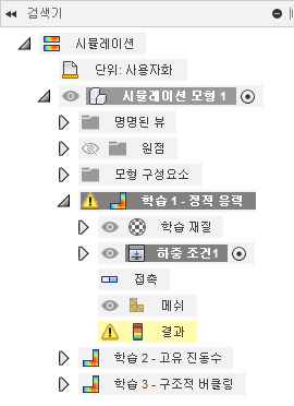

주: 시뮬레이션의 입력 값을 변경하거나 모형을 업데이트하는 경우 결과 브라우저 노드의 배경 색상이 변경되고 결과가 오래되었음을 나타내는 아이콘으로 표시됩니다. 현재 모형 및 입력 값과 일치하는 결과를 얻으려면 분석을 다시 해석하십시오.
