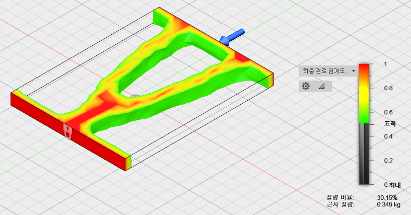

쉐이프 최적화 분석 결과
쉐이프 최적화 학습이 완료되면 새로 생성된 참조 쉐이프가 표시될 수 있습니다.
또한 결과에 하중 경로 임계도, 질량 비율대략적인 질량이 표시됩니다.
질량 비율은 남아 있는 원래 질량의 백분율을 나타냅니다. 결과가 처음 표시될 때 질량 비율쉐이프 최적화 기준에 지정된 대상 질량 백분율에 가까워져야 합니다.
대략적인 질량은 나머지 형상의 질량을 나타냅니다.
쉐이프 최적화 결과 예
