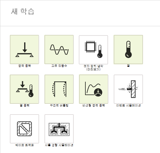

Ansys® Mechanical™ 2021 R1 이상 또는 Ansys® Discovery™ 2021 R1 이상을 컴퓨터에 설치한 경우 아래에 초록색으로 강조 표시된 Fusion Simulation 학습 중 하나를 직접 전송하여 추가 분석을 요청할 수 있습니다.
또는 해당 Ansys 제품에서 실행할 수 있는 Fusion Simulation 데이터 파일을 작성하려면 시뮬레이션 작업공간에서 학습을 Fusion Simulation 데이터(.sdz) 파일로 내보냅니다. 그러면 사용자 또는 공동작업자가 .sdz 파일을 Ansys 제품으로 가져올 수 있습니다.
그림 1: Ansys로 내보낼 수 있는 학습
