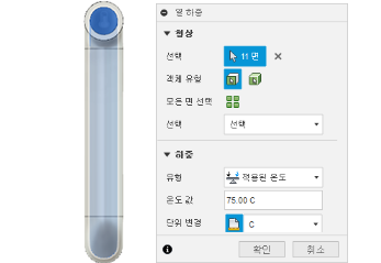

시뮬레이션 작업공간에서 적용된 온도 하중
적용된 온도는 선택한 곡면 또는 바디에 적용된 특정 온도(C, K, F 또는 R)를 설정하려는 경우에 사용됩니다. 이 옵션을 사용하면 제한 없는 열 에너지를 생성하거나 제거하여 선택한 도면요소를 흐르면서 지정된 온도를 유지하도록 할 수 있습니다.
