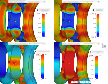

비교 상황별 환경에서는 활성 프로젝트 내에서 결과를 검사할 수 있습니다.
최대 4개의 결과를 동시에 볼 수 있으며 다음과 같은 여러 가지 다른 배치 중에서 선택할 수 있습니다.
2개의 수평 뷰
2개의 수직 뷰
1개의 수직 뷰 및 2개의 수평 뷰
1개의 수평 뷰 및 2개의 수직 뷰
4개의 뷰
1개의 수평 뷰 및 3개의 수직 뷰
1개의 수직 뷰 및 3개의 수평 뷰
그림 1. 4개의 뷰
