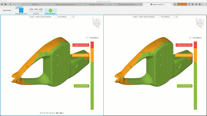

시뮬레이션 비교 모드의 카메라 동기화
비교 모드의 동기화 도구를 사용하면 활성 창에서 수행한 작업을 다른 모든 창의 결과와 동기화할 수 있습니다.
카메라 동기화 - 카메라 동기화
카메라 동기화는 모든 창에서 모형의 이동 및 방향을 동기화하므로, 모든 모형을 동일한 방식으로 동시에 이동, 회전, 확대/축소 및 초점이동할 수 있습니다.
카메라 동기화
기본적으로 카메라가 동기화되므로 모형의 동일한 영역을 보다 쉽게 볼 수 있습니다.
