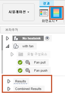

전자 제품 냉각 결과 보기
  1. 결과 탭에서 화면표시 > 결과 안내 결과 아이콘를 클릭합니다.
  2. 결과 브라우저에서 다음을 실행합니다.
    1. 결과를 확장하여 다음과 같은 결과를 표시합니다.
      • 구성요소가 최대 온도 임계값에 얼마나 가까운지
      • 보드에 있는 모든 구성요소의 온도 및 해당 온도가 주변 구성요소의 온도에 영향을 미치는 방식
      • 공기 흐름이 구성요소 온도에 영향을 미치는 방식
      • 엔클로저를 통해 공기 흐름이 분산되는 방식
      • 열 싱크가 구성요소 온도에 미치는 영향
    2. 결합된 결과: 다음을 사용하여 구성요소 온도의 오버레이를 표시합니다.
      • 공기 속도
      • 공기 온도
        표준 결과 탭
