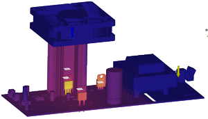

구성요소 온도 | ![]() |
시뮬레이션 모형에 있는 모든 구성요소의 온도 | 브라우저 |

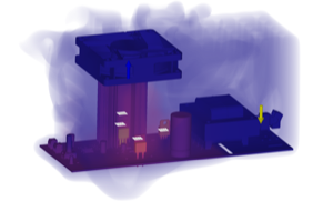

공기 온도 | ![]() |
모형 엔클로저의 모든 구성요소를 둘러싸는 공기의 온도입니다. | 브라우저 |

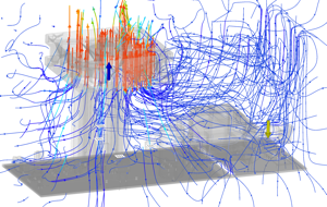

공기 속도 | ![]() |
모형 엔클로저에서 이동하는 공기의 방향 및 속도입니다. | 브라우저 |
