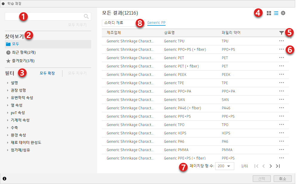

학습 재질 대화상자
학습 재질 대화상자에서 사용할 수 있는 도구입니다.
  1. 검색 상자 - 제조업체 이름, 상품명, 수지 종류 또는 수지 이름 기준 중 하나 이상을 사용하여 재질을 검색합니다.
  2. 찾아보기 - 최근에 선택했거나 즐겨 사용하는 재질에 대한 데이터를 빠르게 표시할 수 있습니다.
  3. 필터 - 특성 또는 프로세스 측면에서 특정 요구사항을 충족하는 재질을 검색할 수 있습니다.
  4. 여기서 재질의 그리드 또는 리스트 뷰를 선택하고 필터, 최근에 본 재질 및 즐겨찾기 재질을 비롯한 모든 설정을 재설정할 수 있습니다.
  5. 여기에서 페이지당 열 리스트를 사용자화할 수 있습니다.
  6. 리스트 뷰에서 기타 아이콘을 클릭하여 재질 특성을 보고, 즐겨찾기에 추가하고, 기본 재질로 설정할 수 있는 메뉴를 엽니다.
  7. 여기에서 페이지당 행 리스트를 사용자화할 수 있습니다.
  8. 여기에서 기본 재질과 학습 재질 간에 전환할 수 있습니다.
