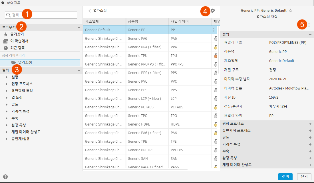

학습 재질 대화상자
학습 재질 대화상자에서 사용할 수 있는 도구입니다.
  1. 검색 상자 - 제조업체 이름, 상품명, 수지 종류 또는 수지 이름 기준 중 하나 이상을 사용하여 재질을 검색합니다.
  2. 브라우저 - 즐겨 사용하는 재질 또는 현재 학습에 사용된 재질 또는 최근에 선택된 재질에 대한 데이터를 빠르게 표시할 수 있습니다.
  3. 필터 - 특성 또는 프로세스 측면에서 특정 요구사항을 충족하는 재질을 검색할 수 있습니다.
  4. 여기에서 페이지당 열 리스트를 사용자화할 수 있습니다.
  5. 기타 아이콘을 클릭하여 즐겨찾기에 추가하고, 재질 특성을 보고, 기본 재질로 설정할 수 있는 메뉴를 엽니다.
