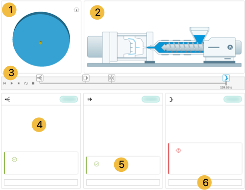

사출 성형 시뮬레이션 동안 데이터가 로그 파일에 데이터가 기록되어 볼 수 있습니다. 기본적으로 데이터는 사출 성형 프로세스의 컨텍스트에서 데이터를 표시하는 지침 개요 형식으로 제공됩니다. 표준 테이블 형식으로 데이터를 볼 수도 있습니다.
이 형식에서는 데이터가 요약되어 있으며, 사출 성형 프로세스의 여러 단계와 어떻게 연관시킬 수 있는지 알아볼 수 있습니다.
학습 데이터 개요에서 시간에 따라 변경되는 프로세스를 애니메이트하고 데이터를 볼 수 있습니다. 또한 안내 결과 해석을 보고, 다음 단계 제안 사항에 대한 안내 결과에 액세스할 수 있습니다.
성형 프로세스 개요:
여기에서 각 의미는 다음과 같습니다. 1. 부품 채우기 애니메이션, 2. 사출 성형 프로세스 애니메이션, 3. 애니메이션 제어, 4. 서로 다른 사출 성형 단계로 분류된 데이터, 5. 결과 해석, 6. 안내 결과에 링크
테이블 형식에서 학습 데이터는 테이블 형식으로 제공되며 시간에 따라 다음 데이터가 변경되는 방식을 보여줍니다.
