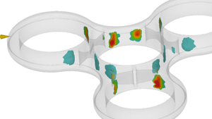

에어 트랩 | ![]() |
플라스틱 유동 선단이 다른 방향에서 수렴될 때 에어 트랩 위치 및 발생 가능성. 에어 트랩은 곡면 결함과 불완전한 채우기를 발생시킬 수 있으며 충분한 배출을 통해 방지할 수 있습니다. | 브라우저 |

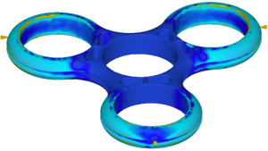

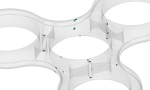

평균 온도(채우기의 끝) | ![]() |
채우기 말단에서 부품 두께 전반의 평균 온도. 온도가 너무 낮으면 채우기 문제가 발생하고 온도가 과도한 경우 냉각 시간이 길어질 수 있습니다. | 브라우저 |

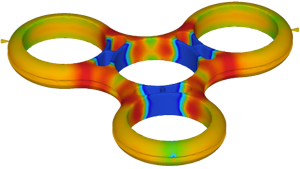

변형(모든 효과) | ![]() |
부품의 수축과 뒤틀림을 조합해서 발생하는 최종 쉐이프. 뒤틀림은 수축 변동에 의해 발생하며 부품 디자인, 프로세스 설정 및 재질의 영향을 받습니다. | 브라우저 |

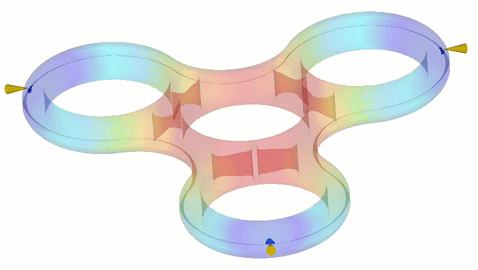

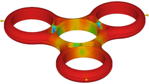

채우기 애니메이션 | ![]() |
금형 중공을 채울 때 플라스틱이 진행되는 과정. 부품 품질에 영향을 줍니다. 채워지지 않은 영역, 용접 선 및 에어 트랩을 확인하십시오. | 브라우저 |

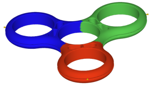

사출 위치에서 채워짐 | ![]() |
여러 게이트가 있는 부품의 경우 재질이 나오는 게이트. 불균등 채우기를 나타내는 색상의 불균등 분포를 확인합니다. | 브라우저 |

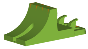

싱크 표식 깊이 | ![]() |
곡면에 침하의 존재 및 위치. 이로 인해 시각적 결함이 발생합니다. 싱크 표식은 일반적으로 곡면의 반대 면에 있는 피쳐로 인해 발생합니다. | 브라우저 |

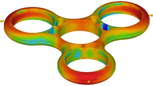

솔리드화된 플라스틱(채우기의 끝) | ![]() |
채우기 단계 말단에서 솔리드화된 플라스틱 단면의 크기(뒤틀림에 영향을 줄 수 있음). 부품은 채우기 말단에서 25% 미만이 동결되어야 합니다. | 브라우저 |

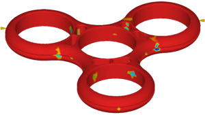

솔리드화된 플라스틱(이젝션) | ![]() |
이젝션 시 솔리드화된 플라스틱 단면의 크기. 솔리드화 크기는 뒤틀림에 영향을 줄 수 있으며 이상적으로 부품은 이젝션 시 80% 이상 솔리드화되어야 합니다. | 브라우저 |
