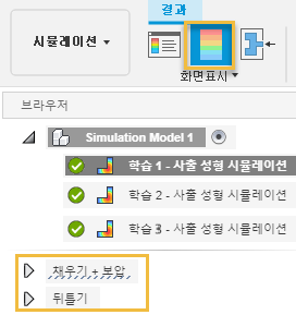

사출 성형 표준 결과 보기
  1. 결과 도구막대의 표시 패널에서 결과 안내 결과 아이콘을 클릭합니다.
  2. 결과 브라우저에서 다음을 실행합니다.
    1. 채우기 + 보압을 확장하여 다음과 같은 결과를 표시합니다.
      • 플라스틱이 중공을 통과하는 방법
      • 다양한 시간에서의 유동 온도
      • 플라스틱이 솔리드화된 위치
      • 유동 선단이 만나는 위치
      • 싱크 표식이 발생할 가능성이 높은 위치
      • 플라스틱이 이젝션 온도까지 냉각되는 데 걸리는 시간 등
    2. 뒤틀기를 확장하여 다음과 같은 결과를 표시합니다.
      • 실내 온도로 냉각될 때 플라스틱이 수축될 가능성
      • 수축되는 방식의 결과로 부품이 뒤틀리는 방식
        표준 결과 탭
