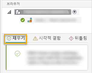

내 부품이 채워집니까?
내 부품이 채워집니까? 결과는 분석의 채우기 + 보압 단계 말단에서 사용할 수 있으며, 안내 결과의 채우기 탭에 있습니다.
안내 결과
결과 해석
채우기 탭에서 안내 결과의 상단 섹션은 채우기 신뢰도 결과를 해석하고 학습 설정에 지정된 조건에서 부품이 채우기될 가능성이 어느 정도인지 알려줍니다. 부품의 색상은 안내 결과의 색상과 범례의 색상과 일치하므로 쉽게 채우기되는 부품 위치, 채우기되기 더 어려운 위치 및 부품이 전혀 채우기되지 않는 위치를 명확히 알 수 있습니다.
