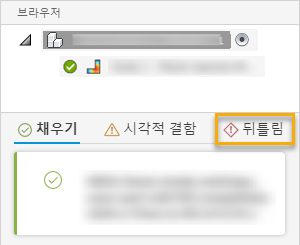

내 부품이 뒤틀립니까? 결과는 모든 결과가 계산될 때 분석 종료 시 사용할 수 있으며, 안내 결과의 변형 탭에 있습니다. 모든 사출 성형 부품은 뒤틀립니다. 문제는 뒤틀림이 디자인 공차 내에 있는지입니다.
뒤틀림 탭에서 안내 결과의 상단 섹션은 뒤틀림 공차 결과를 해석하고 부품 뒤틀림이 공차를 얼마나 초과하는지 알려줍니다. 범례에서 공차 슬라이더를 이동하여 디자인 공차와 일치하도록 공차를 변경할 수 있습니다. 모형에 뒤틀림 위치가 표시되고 슬라이더를 이동하면 업데이트됩니다.
