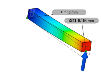

고정된 프로젝트 구속조건 및 원격 구속조건을 사용한 변위 결과
고정된 프로젝트 구속조건이 한쪽 끝에 적용되고 하중이 다른 쪽 끝에 적용되는 경우 변위를 표시하는 빔

그림 1: (a) 고정된 프로젝트 구속조건 및 (b) 6개의 자유도가 모두 고정되어 있는 원격 구속조건이 동일한 효과를 나타냄을 보여 주는 변위 결과.
