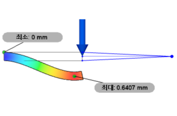

원격 모멘트 구속조건 1 (b) 이 예에서는 빔의 한쪽 끝에 고정된 프로젝트 구속조건이 적용됩니다. 다른 끝에 원격 구속조건을 적용하고 변환 자유도(Ux, Uy 및 Uz)만 고정하는 경우 빔의 끝면에 하중을 적용하면 빔의 끝이 재배치 및 회전할 수 있습니다. 면이 항상 원격 구속조건의 위치를 가리키도록 회전합니다.

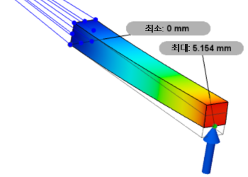

원격 모멘트 구속조건 2 (c) 대신 회전 자유도(Rx, Ry, Rz)만 고정하고 하중을 빔의 끝면에 적용하면 변환 자유도만 고정된 경우보다 팁 위치가 더 많이 변동됩니다. 이 경우 면은 항상 수직으로 유지됩니다.
그림 1: (a) 6개의 모든 자유도가 고정된 원격 구속조건, (b) 변환 자유도가 고정된 원격 구속조건, (c) 회전 자유도가 고정된 원격 구속조건을 사용하는 변위 결과.
