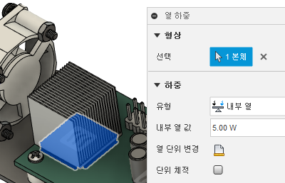

시뮬레이션 작업공간의 내부 열 부하
내부 열 부하는 단위 시간당 특정 양의 에너지가 바디에 적용되거나 바디에서 제거되는 부하입니다. 내부 열 단위는 Btu/s, J/s 또는 W입니다.
이 하중 옵션을 제공하는 학습 유형
열 응력 아이콘 열 응력 학습
열 학습 아이콘 열 학습
전자 제품 냉각 아이콘 전자 제품 냉각 학습

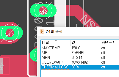

주: Fusion 디자인 작업공간에서 작성된 전자 보드의 경우 2D 배치에 설정된 THERMALLOSS 속성을 내부 열 부하로 시뮬레이션 작업공간으로 자동으로 가져옵니다.
열손실 속성
