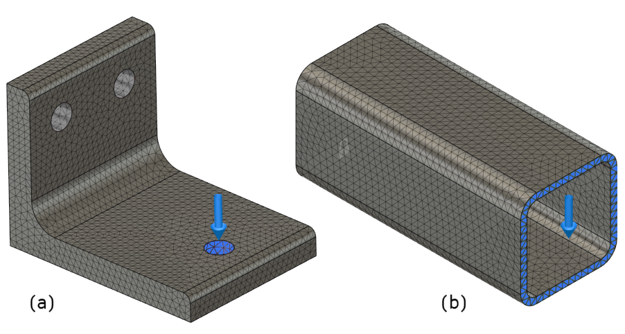

허용 가능한 정확도를 위해 모든 얇은 부품에서 두께 방향으로 여러 요소가 필요한 것은 아닙니다. 응력이 주로 인장 또는 압축 막 응력(굽힘 응력 아님)인 경우 두께 방향으로 요소 하나만 있으면 적합할 수 있습니다. 다음 비교를 고려해 보십시오.
그림 1: 제품의 두께를 통과하는 여러 요소가 필요한 경우는 언제입니까?
두 부품 모두 왼쪽 끝에 고정되고 아래쪽 방향의 힘이 적용되어 굽힘이 생성됩니다. 각도의 수평 부분인 부품 (a)에서 인장 응력은 부품의 두께 방향에서 반전됩니다. 상단 곡면에는 장력이 작용하고 하단 곡면은 압축 상태입니다. 이러한 경우 응력 그라데이션을 적절히 캡처하려면 두께 방향으로 최소 4개의 선형 요소 또는 2개의 포물선형 요소가 필요합니다.
부품(b)에서 사각형 튜브의 상단 및 하단 벽은 두께 방향으로 인장 응력 크기가 약간만 변경됩니다. 상단 벽에는 장력이 작용하고 하단 벽은 압축 상태입니다. 두 측면 벽을 따라 배치된 요소의 경우 하향식으로 이동할 때 응력이 인장 유형에서 압축 유형으로 점차적으로 변경됩니다. 이러한 경우 두께를 통과하는 단일 선형 요소면 충분합니다. 두께 방향의 응력 그라데이션은 최소이며 응력 반전이 없습니다.
