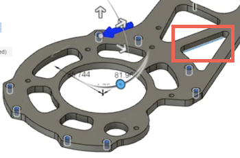

  3. 모형에서 하중이 적용되는 면을 선택합니다.
    대화상자가 확장되어 더 많은 설정 옵션이 표시됩니다.
    원격 힘 대상

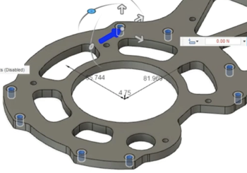

  4. 구조 하중 대화상자에서 하중 방향을 선택합니다.
    1. 법선 하중 방향 아이콘 법선은 선택한 면에 법선 하중을 적용합니다.
    2. 각도 하중 방향 아이콘 각도는 선택한 각도에 따라 하중을 적용합니다.
      다음 중 하나를 수행합니다.
      1. 구조 하중 대화상자에서 방향 참조와 연관된 선택 아이콘 선택을 클릭한 다음, 모형에서 참조 방향에 대한 면 또는 모서리를 선택합니다.
        점으로 스냅
        또는
      2. X 각도, Y 각도Z 각도에 대한 값을 입력합니다.
        또는
      3. 조작기를 사용하여 방향을 변경합니다.
    3. 하중 방향 - 벡터 및 구성요소 아이콘 벡터는 선택한 벡터를 따라 지정된 하중을 적용합니다.
      1. 각 벡터 방향으로 필요한 하중을 입력합니다.
  5. 선택적으로 방향 반전 아이콘 방향 반전을 클릭하여 하중 방향을 반전합니다.

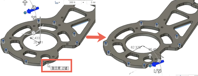

  8. 원격 힘의 위치를 지정합니다.
    다음 중 하나를 수행합니다.
    1. 모형에서 점으로 스냅할 면 또는 꼭지점을 클릭합니다.
      점으로 스냅
      또는
    2. X 거리, Y 거리Z 거리에 대한 값을 입력합니다.
      또는
    3. 조작기를 원하는 위치로 끕니다.
