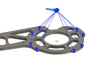

원격 힘은 모형에 없는 공간 내 점에서 하중을 추가합니다. 모형의 대상 면, 힘이 작용할 방향, 하중 크기 및 하중이 작용하는 공간의 점을 정의합니다. 원격 힘은 표현하는 공간의 객체가 모델링에 중요하지 않거나 모델링하기가 너무 어려운 경우에 이상적입니다. 예를 들어, 마스트에 대한 바람 효과나 무거운 객체를 들어 올리는 힘입니다.

원격 힘의 기본 방향은 첫 번째 선택한 면에 수직입니다.
Fusion에서는 다음 방법 중 하나로 원격 하중의 힘 방향을 정의합니다.
