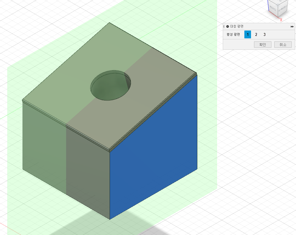

쉐이프 최적화 대칭 평면
대칭 평면을 사용하여 최적화된 형상이 지정된 평면을 기준으로 대칭이 되도록 할 수 있습니다. 모형에서 모형의 동일한 면을 기준으로 하는 최대 3개의 대칭 평면을 활성화할 수 있습니다.
세 개의 대칭 평면 모두 다음과 같습니다.
평면(1, 2 및 3)은 로컬 좌표계를 기준으로 합니다. 평면 1은 선택한 모형 면에 평행하고 다른 두 평면은 평면 1에 수직입니다.
대칭 평면 대화상자 - 예
주: 일단 정의되면 대칭 평면 항목이 검색기의 쉐이프 최적화 설정 노드 아래에 표시되며, 여기서 정의를 편집할 수 있습니다.
