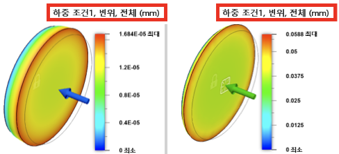

비교 모드에서 결과 선택 동기화
기본적으로 결과 유형은 동기화되지 않으므로 원하는 결과를 선택할 수 있습니다.
카메라 동기화
결과 선택을 동기화하려면
  1. 비교 탭에서 결과 유형 동기화 아이콘 동기화 > 결과 유형 동기화를 선택합니다.
    주: 명령 아이콘 배경이 파란색이면 결과 선택이 동기화됩니다.
  2. 결과 유형 동기화가 활성화된 상태에서 하나의 창에서 다른 결과를 선택하면 다른 모든 창의 결과가 일치하도록 업데이트됩니다.
    주: 결과 선택은 학습 유형에 따라 다릅니다. 일부 학습에서는 결과 선택이 범례와 연관됩니다. 다른 학습에서는 각 창 상단의 드롭다운 메뉴에서 결과가 선택됩니다.
결과 선택의 동기화를 취소하려면
주: 명령 아이콘 배경이 리본의 나머지 부분과 일치하면 결과 선택이 동기화되지 않습니다.
