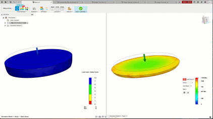

비교 모드의 동기화 도구를 사용하면 활성 창에서 수행한 작업을 다른 모든 창의 결과와 동기화할 수 있습니다.
주: 표준 결과 뷰어를 사용하는 학습 유형의 경우 이 명령은 기본적으로 비활성화되어 있습니다.
- 결과 유형 동기화 |
결과 유형 동기화는 모든 창에 활성 창과 동일한 결과 유형이 표시되도록 결과 선택을 동기화합니다. 다른 학습 설정 조건이나 다른 형상 수정 사항을 비교하고 다른 학습에서 동일한 결과를 보려는 경우 결과 유형을 동기화하면 도움이 될 수 있습니다.
주: 온라인 결과 뷰어를 사용하는 학습 유형의 경우 이 명령은 기본적으로 활성화되어 있습니다.
- 결과 유형 동기화 |
주: 결과 유형 동기화를 적용하려면 동일한 학습 유형을 비교해야 합니다.
결과 유형 동기화는 기본적으로 활성화되어 있으므로 다른 학습 유형으로 전환하면 더 이상 동일한 학습 유형이 표시되지 않는 비활성 창에 정보 아이콘이 나타납니다.
- 결과를 동기화할 수 없음 |
