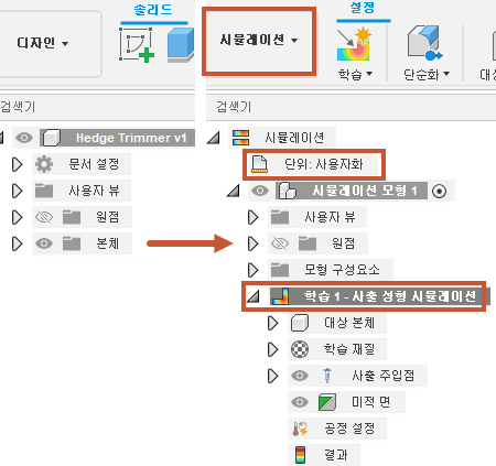

모형을 처음 가져올 때의 브라우저(왼쪽). 새 사출 성형 시뮬레이션 학습을 작성한 후의 브라우저(오른쪽)

새 사출 성형 시뮬레이션 학습을 작성합니다.
도구막대의 왼쪽 상단에 있는 작업공간 변경 드롭다운 메뉴를 클릭하고 시뮬레이션을 선택합니다.
새 학습 대화상자에서
사출 성형 시뮬레이션을 선택합니다.
새 학습 대화상자에서 학습 작성을 클릭하여 학습을 작성하고 대화상자를 닫습니다.
