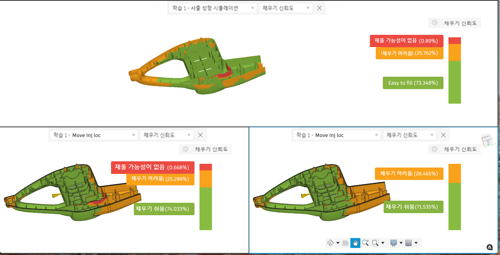

시뮬레이션 모형 2의 결과를 비교에 추가하고, 벽 두께를 보다 균일하게 만들 때 부품 채우기 가능성이 향상되는지를 확인합니다.
비교 탭에서
(배치 패널 > 1개의 수평 뷰 및 2개의 수직 뷰)을 클릭하여 세 번째 창을 추가합니다.

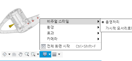

상단 창에서 모형 1, 학습 1로 전환합니다. 오른쪽 하단 창에서 모형 2, move inj loc로 전환합니다.
주: 결과를 보다 명확하게 보려면 모형의 보이는 모서리를 제거하십시오.
채우기 신뢰도, 사출압, 뒤틀림 공차 및 품질 예측 결과를 순환하면서 벽 두께를 수정하여 품질 예측이 좀 더 개선되었는지 확인합니다.
결과를 비교하여 사출 위치를 이동하고 벽 두께를 보다 균일하게 만들면 결과가 개선되어 부품이 채워지고 우수한 제품이 생성될 가능성이 커졌습니다.
